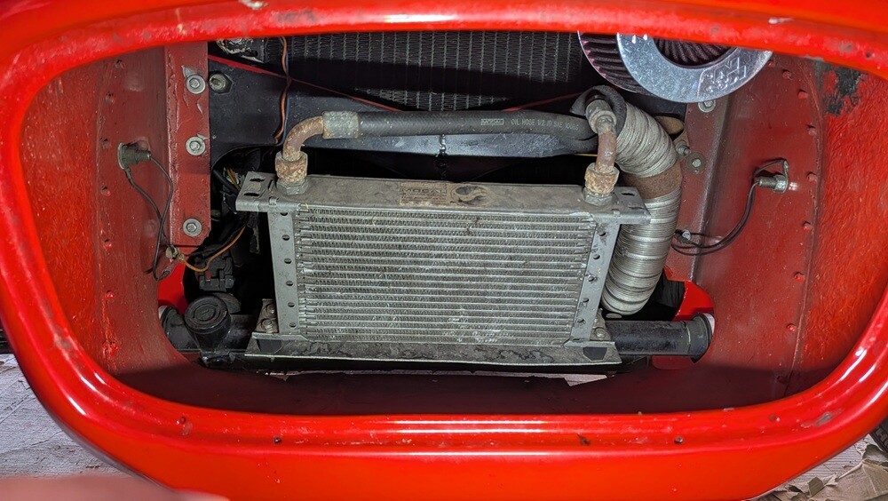

Beim Kauf meines Seven war in der Nase vor dem „normalen“ Motorkühler ein recht fetter Ölkühler verbaut, der etwa die Hälfte der Fläche des Motorkühlers abdeckt. Bei der ohnehin notorisch extrem schlechten Anströmung des Kühlers in der Nase steigt daher die Motortemperatur im Stadtverkehr in 3-4 Minuten von 85 auf 95-98 Grad. Dort wird die Temperatur nur mit einem starken Lüfter gehalten, der in der Stadt im Dauerbetrieb läuft. Er geht nur auf der Landstraße oder Autobahn und Temperaturen unter 20 Grad aus. Kürzlich ist der Kabelschuh des Lüfters mal abgesprungen. Da ging die Motortemperatur gleich über 100 Grad, sodass ich ihn abstellen musste, sonst wäre übergekocht. Heißt, wenn der Lüfter unterwegs kaputt geht, komme ich nicht mehr nach Hause :frowning:

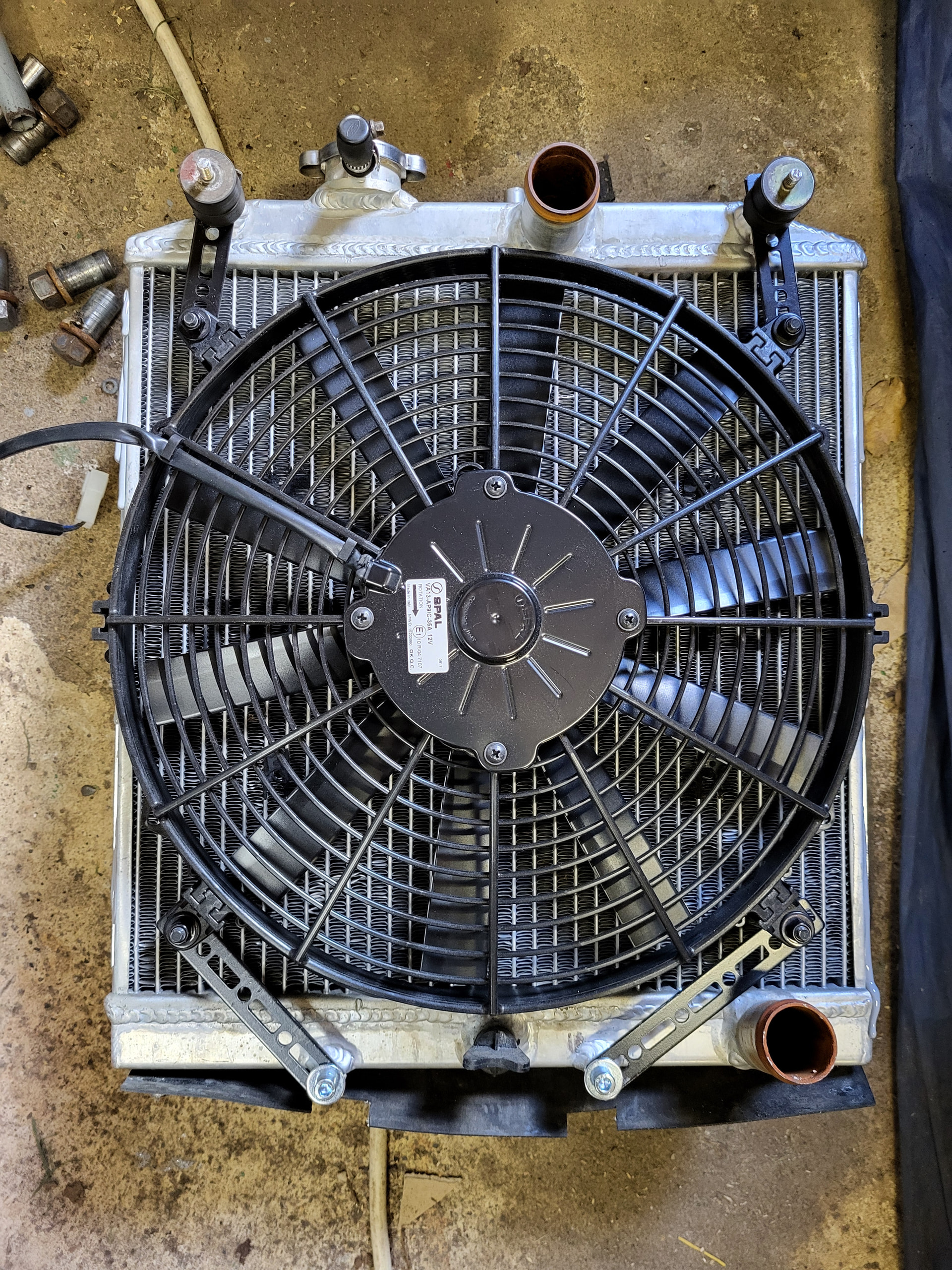

Ich bin vom alten Taunuskühler, zum MB190 und jetzt zum Vollalukühler vom Honda Civic gekommen. Der ist echt super und hat die Abgänge nach hinten, der MB190 zur Seite.

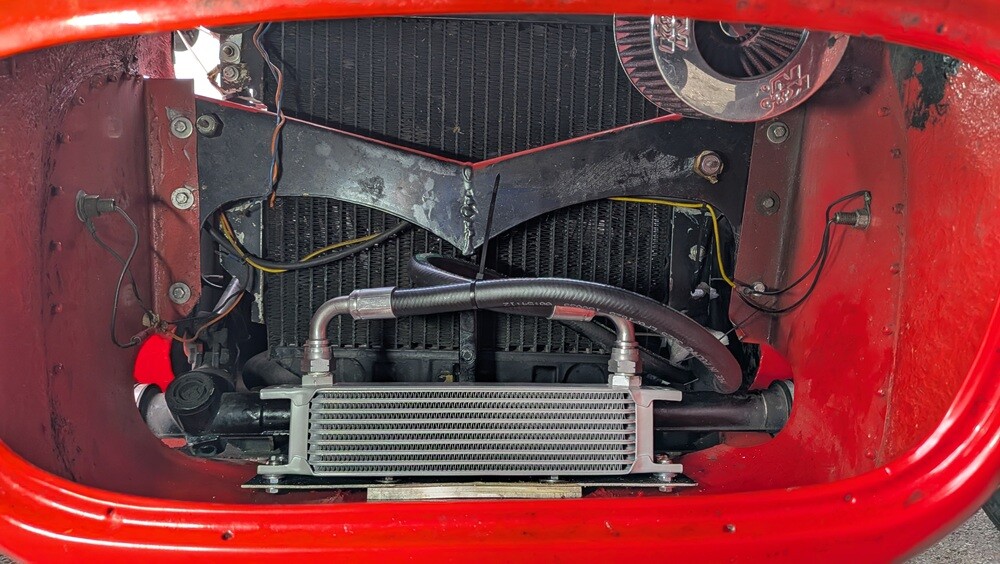

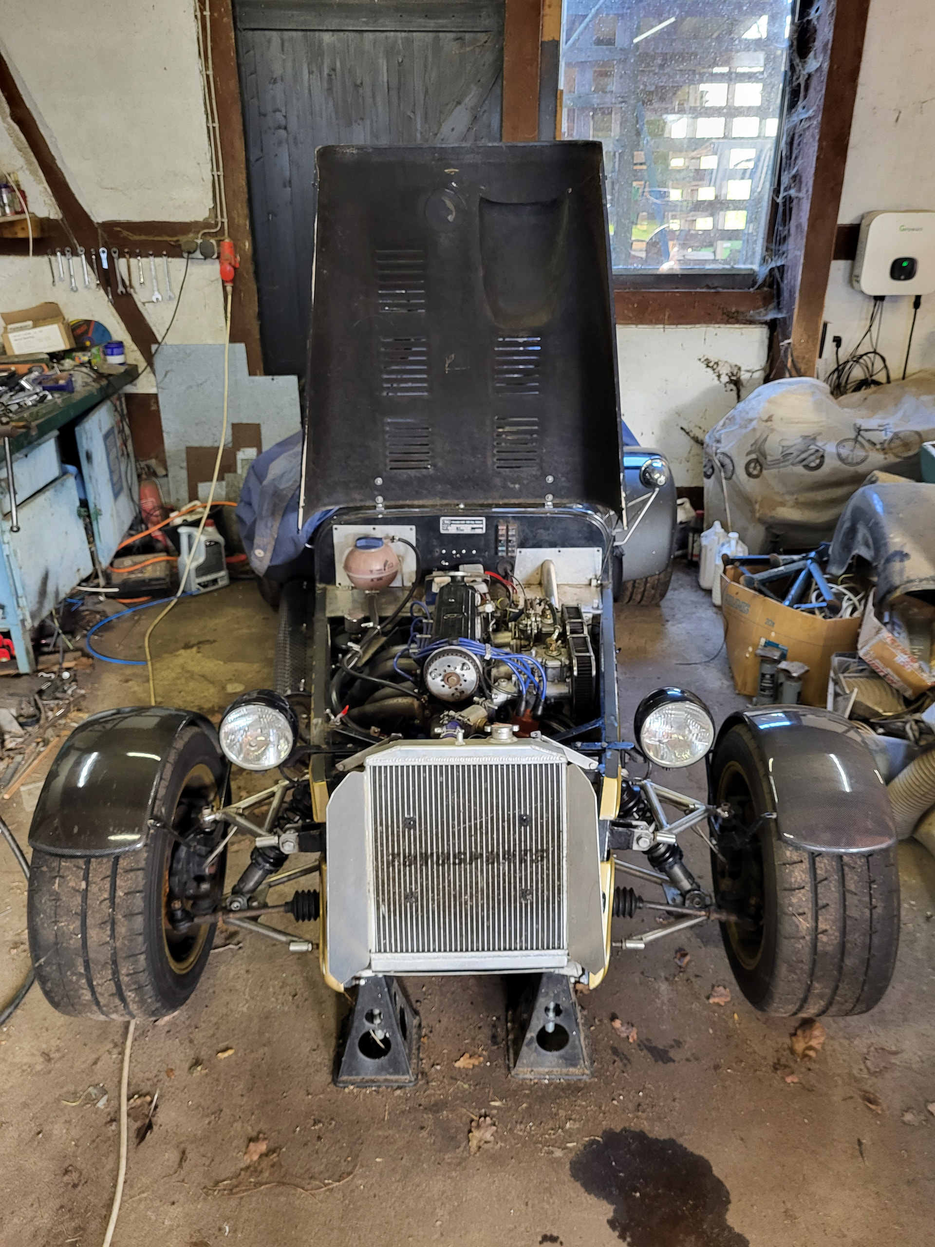

Bei der Messung vorgestern war das Delta zwischen Vorlauf und Rücklauf-Leitung des Ölkühlers nur schlappe 2 Grad. Ich habe jetzt nen 9-reihigen ÖK gekauft, der nur 7cm (statt 15cm des alten) hoch ist. Außerdem habe ich gesehen, dass ich ihn auch noch ein wenig besser platzieren kann. Wenn er eingebaut ist, poste ich vorher/nachher Bilder der Abdeckung.
Hallo.

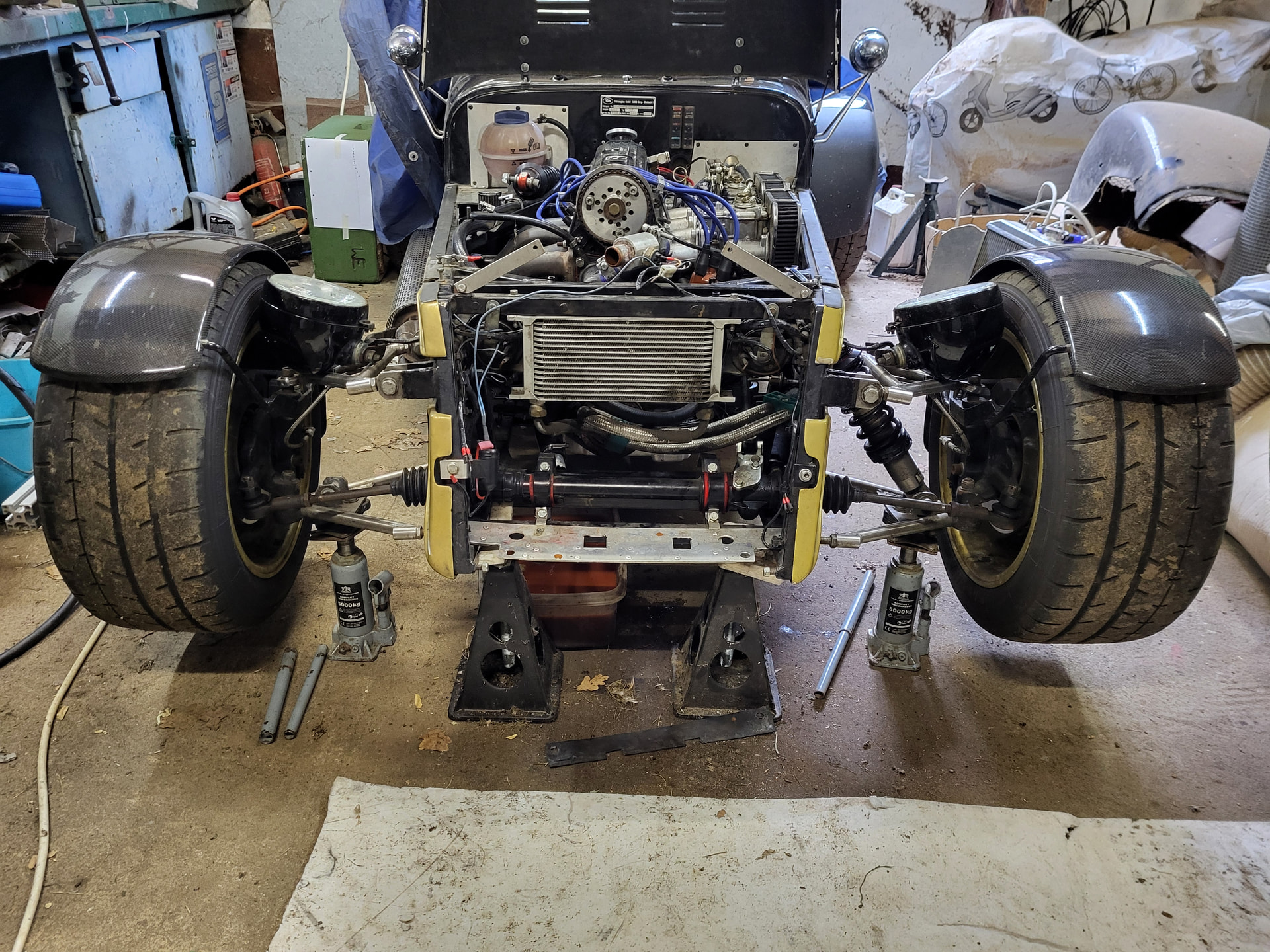

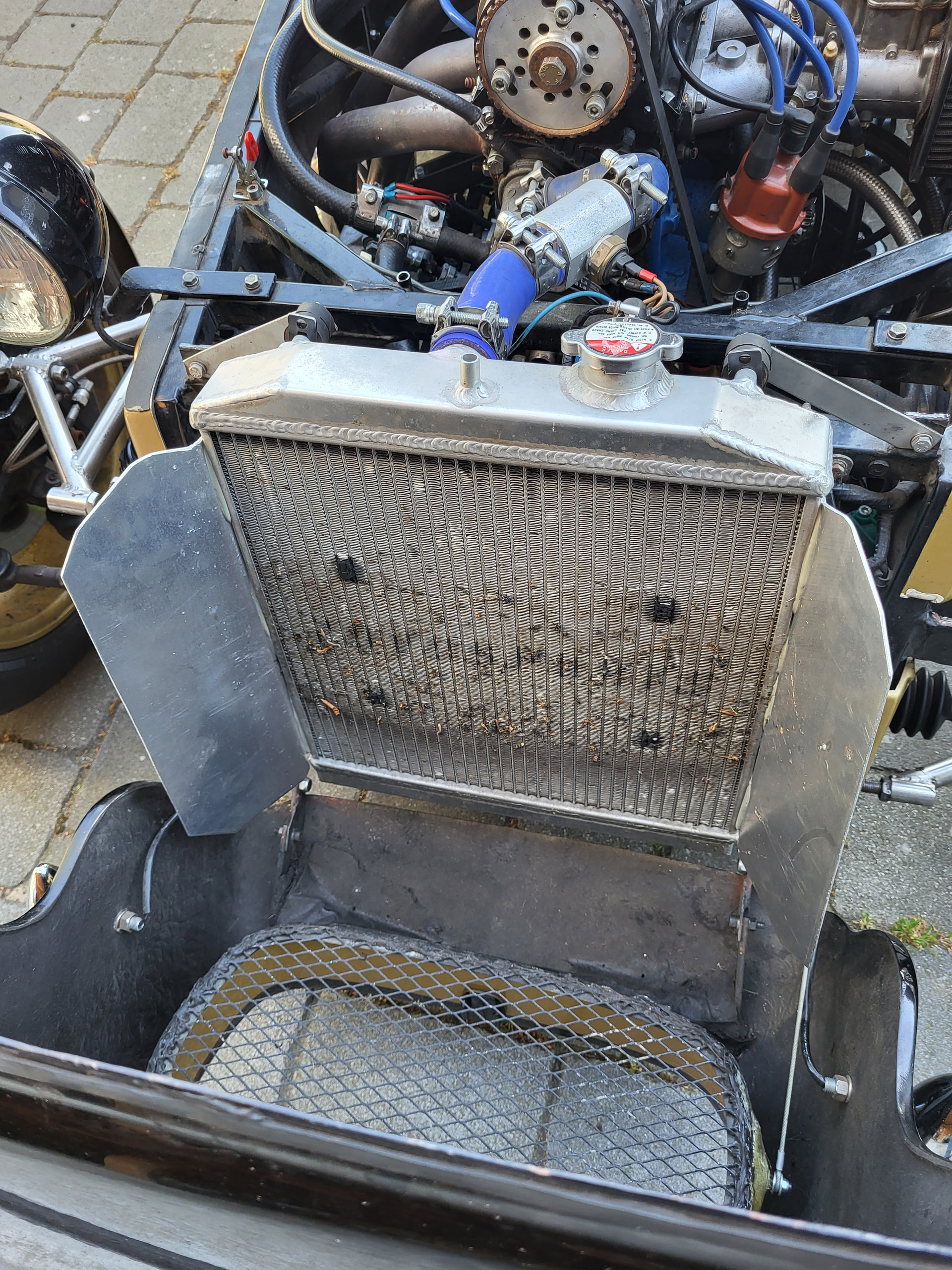

Hat etwas gedauert, aber ich schulde Euch noch den Vorher-Nachher-Vergleich. Natürlich passten die Anschlüsse des neuen Ölkühlers nicht :worried: und ich musste mir zuerst neue Leitungen pressen lassen. Nachdem ich die eben eingebaut habe, anbei die Bilder. Ich bin noch nicht (lange genaug) damit gefahren, dass ich einen Unterschied bestätigen könnte (muss die Zukunft zeigen), aber rein von den Bildern ist der Unterschied deutlich. Wenn es etwas hilft, ist jetzt jedenfalls genug Platz. Mit Detailblick auf den alten Kühler war’s eh keine dumme Idee den zu tauschen. Der war schon doll korrodiert.
Bin heute ein paar Runden gefahren. Viel bringt’s leider nicht. In der Stadt ist das Hitzeproblem (Wassertemperatur geht auf 95-100 Grad, Lüfter läuft im Dauerbetrieb) unverändert. Aber gefühlt „erholt“ sich die Motortemperatur ein klein wenig schneller, wenn’s wieder auf die Landstraße geht.
Da der alte Kühler aber wie erwähnt recht korrodiert war, ist es ok so.

Die enge Nase des Seven macht’s halt nicht besser und aufgrund der Quertraverse vorne (siehe Bilder) kann ich den Kühler auch nicht beliebig versetzen oder einen größeren einbauen. Auch am Lüfter kann man m.E. nicht viel verbessern. Hatte daher gehofft, mit dem Entfernen des großen Ölkühlers was verbessern zu können.

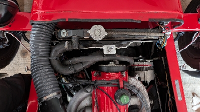

Bei deinem Robin Hood ist das ja auch leider anders, wie bei einem Seven mit Gitterrohrrahmen.
Dein Kühler sitzt sehr weit hinten. Da bekommt der im Stand ja auch noch Strahlungswärme vom Motor ab.
Dann ist es immer gut, alle Möglichkeiten zu schließen, wo die Luft vor dem Kühler an der Seite vorbei kann.
Und natürlich muss die dann warme Luft auch weg können. Je dichter der Kühler am Motor steht, je schlechter geht das.

Und ein neuer Kühler, vielleicht sogar komplett aus Alu, wie der recht kleine Kühler vom Honda Civic mit den Anschlüssen nach hinten, hätte auch eine sehr gute Kühlleistung.

Die Strebe vorne ist definitiv dem Luftstrom im Weg, da hast du recht.

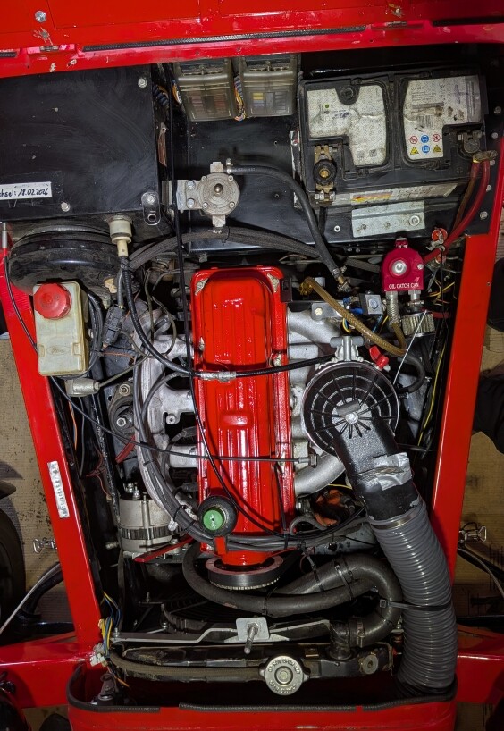

Beim Thema Ausgleichsbehälter geht’s weniger um den Aufwand des Umbau als wieder mal um den Platz. In der Nähe des Kühlers passt er nicht hin. Einzig vorne an der Spritzwand wäre Platz genug, aber dann mit entsprechend langen Leitungen.
Und wo ist da das Problem, dass die Leitungen statt 10cm dann 40-60cm lang sind?
Der muss eh an die höchste Stelle im System.
Und das scheint bei dir ja noch der alte Kühler vom Taunus zu sein?!

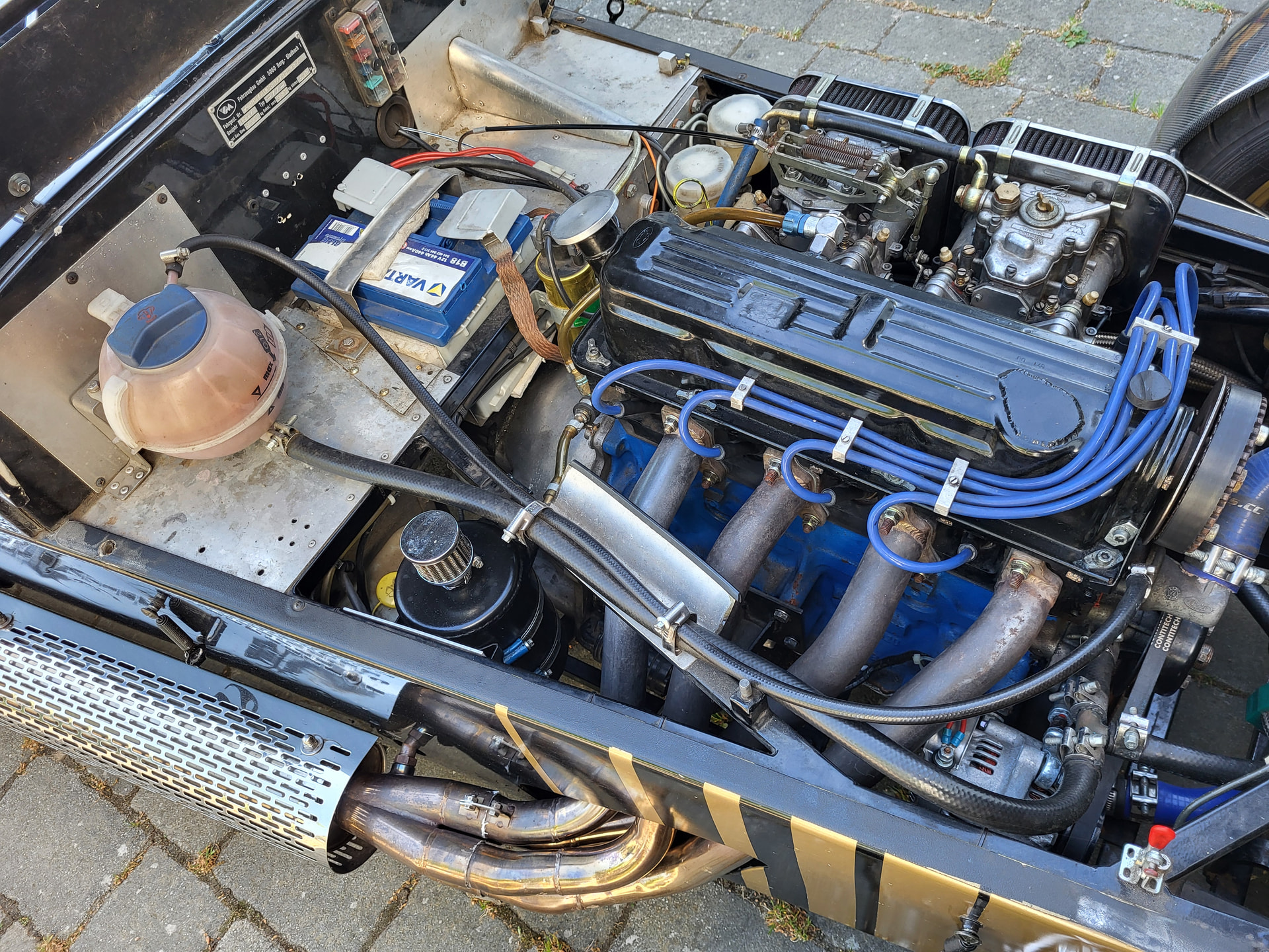

Mann, so viel Platz hätte ich gerne unter meiner Haube… :grin:
Auf der linken Motorseite geht keine Maus mehr rein. Hinten, wo Dein Ausgleichsbehälter steht, ist bei mir ein Kasten, in dem die Pedalerie aufgehängt ist, davor sitzt der Bremskraftverstärker und auf der anderen Seite steht bei mir die Batterie. Dazwischen ist an der Spritzwand noch der Sicherungskasten. Meine Haube liegt so flach auf dem Motor, dass der DGV-Vergaser an der Unterseite den Lack durchscheuert… :woozy_face:
Aber Deine Leitungen verlaufen auf der Krümmerseite. Das ist die einzige Stelle, wo noch ein klein wenig Platz wäre. Auch wenn ich Wasser über der Lichtmaschine nicht wirklich glücklich finde, vielleicht geht da was, wenn ich so ne Art Kasten baue, der die Krümmerhitze abschirmt und die LM vor Tropfen schützt.
PS: Ja, das wird noch der Taunus-Kühler sein. Den könnte ich im Herbst gegen den oben vorgeschlagenen Honda-Kühler tauschen.
Der bei dir recht dicke Wasserschlauch, der von der WaPu kommt und auf die linke Motorseite unten an die Ansaugbrücke geht, ist da irgendwo eine Verjüngung auf ca. 6mm drin?
Denn wenn da zu viel Wasser durch läuft, kommt nicht mehr genug Wasser in den Kühler.
Normalerweise ist ja gebau in dieser Leitung die Heizung, die den Durchfluss passend drosselt.
Es haben viele Temperaturprobleme, dass der Motor zu heiß wird, wenn die ihre Heizung ausbauen.
