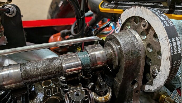

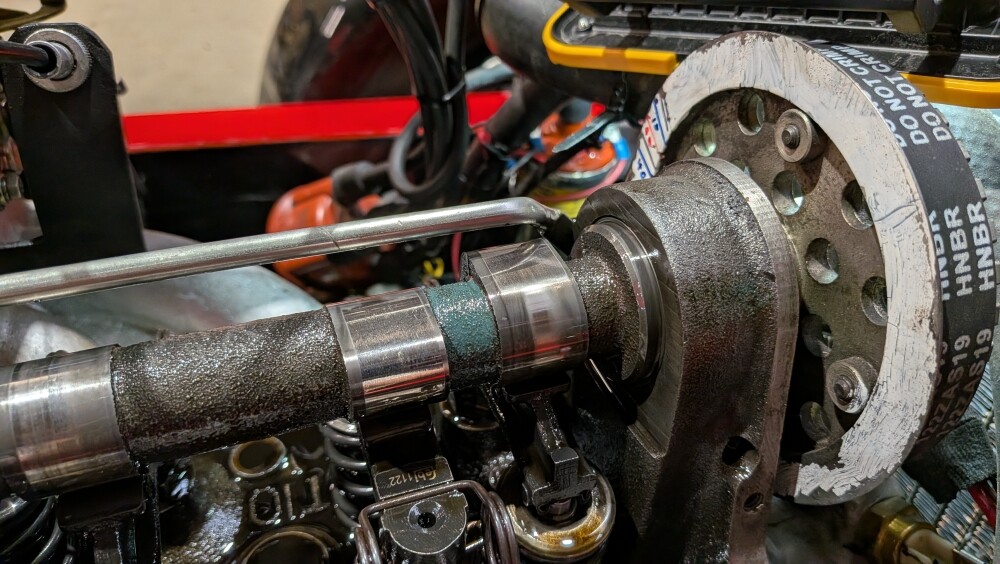

  1. Drehe an der Kurbelwelle (im Uhrzeigersinn) und finde den Punkt, wo der erste Zylinder auf OT steht. Wenn Du wenigstens dazu Markierungen hast (irgendwo gegen musste Dein Vorgänger ja auch die Zündung abblitzen), dann ist das einfach. Ist auch das weg, musst Du die Zündkerze raus drehen und schauen bzw. fühlen, wenn der OT ist. Im Zweifel einen Schraubenzieher rein stecken und auf dem Zylinder halten. Dann solltest Du merken können, wenn er am oberen Punkt ist. Bei abgezogenen Riemenscheiben muss die Nase auf der Welle dann auch genau senkrecht stehen.
  2. An der Kurbelwelle müssen die ersten beiden Nocken des ersten Zylinder wie Flügel symetrisch hoch stehen. Um das zu sehen, musst Du den Kopfdeckel abschrauben. Ich habe ein Bild angehängt. So sollte das aussehen. Wenn der Motor in der Waage steht, kann Du ne Wasserwaage drauf legen. Ein Kerbe am Zahnriemen zuviel ist dann schon ordentlich schief.
