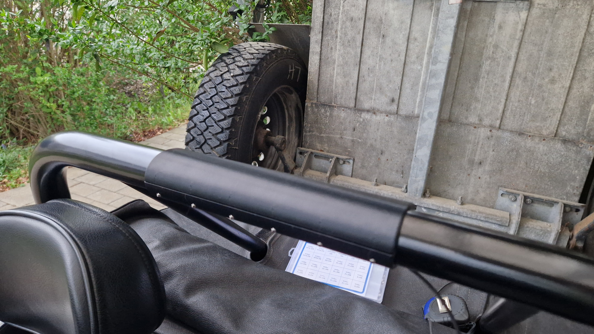

Zurück zum Abpolstern: Es gibt im Motorradzubehör Rückenprtektoren, welche in Taschen der entsprechenden Jacken nur eingeschoben werden. Diese sind eigentlich nichts anderes als ein energieabsorbierender. härterer Schaumstoff. Damit ließe sich sicher was basteln um zum Beispiel auch Baugruppen unter dem Armaturenbrett vor allzu innigem Kontakt mit Knien oder Schienbeinen zu schützen.

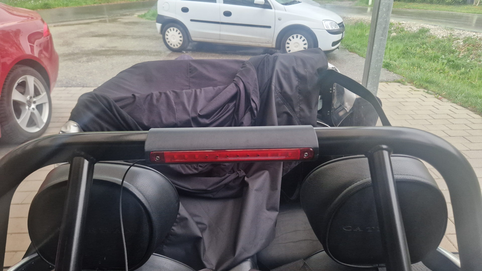

Ein weiterer Beitrag zum Thema aktive Sicherheit:
Eine dritte Bremsleuchte, möglichst hoch positioniert.
Ja, bei geschlossenem Dach sieht man diese nicht - aber mir persönlich wichtiger, bei offenem Dach - ergo 99,5% der Usecases - ist die hohe Position mir lieber.
Diese Teile hab ich selbst gezeichnet und aus ASA gedruckt. Sind zwei Hälften, welche auf den Bügel geklemmt werden und eine käufliche dritte Bremsleuchte mit E-Prüfzeichen halten. Kabel KANN man im Bügel führen, aber auch mittels Kabelbindern oder gedruckten Klemmschellen am Bügel entlanglaufen lassen.
Damit ist meine Angst an der Ampel übersehen zu werden, etwas abgemildert.
