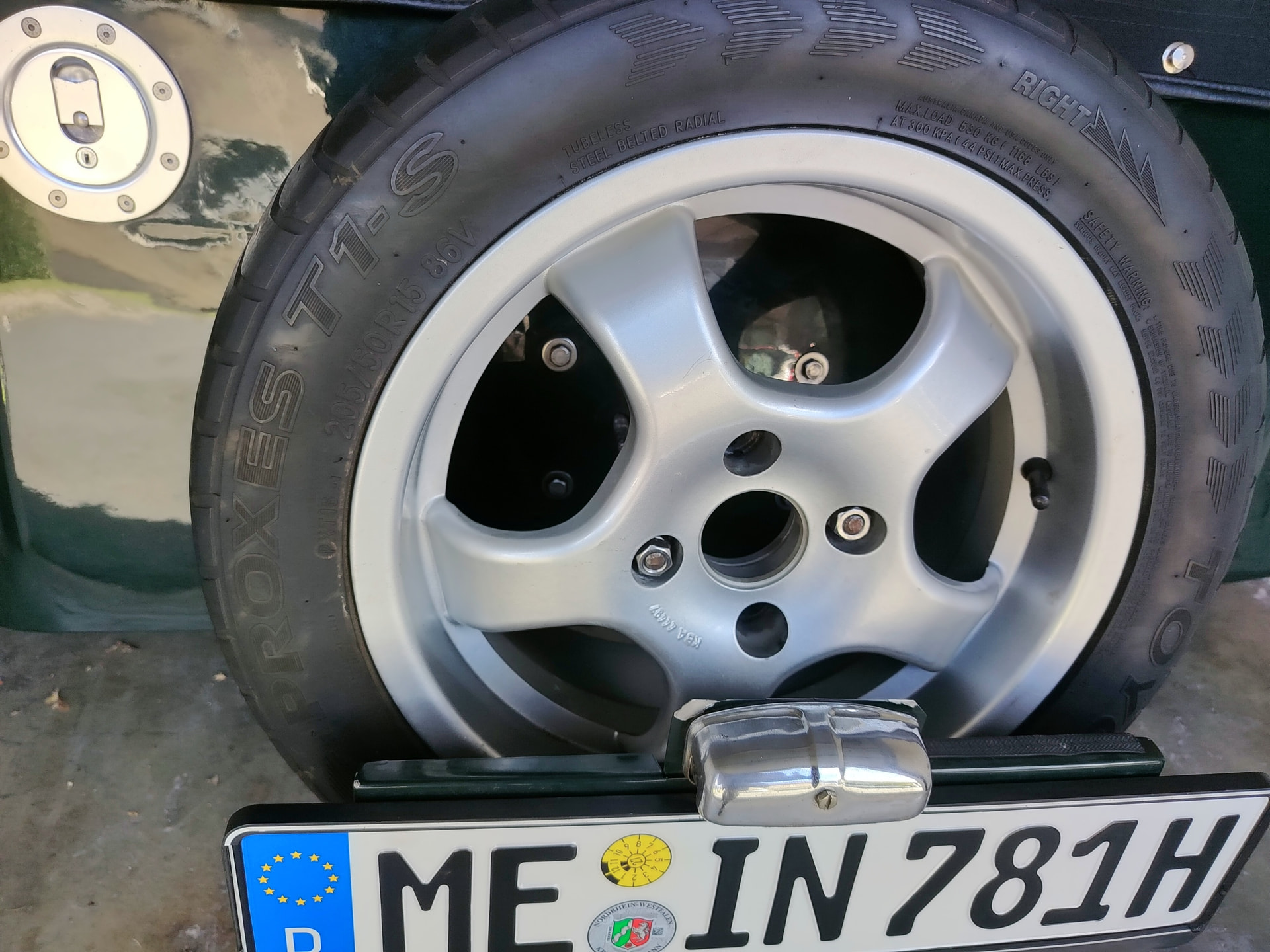

Könnte es sein dass man die beiden Radmuttern heraus drehen muss die zu sehen sind ?
Oder war das jetzt unqualifiziert ?

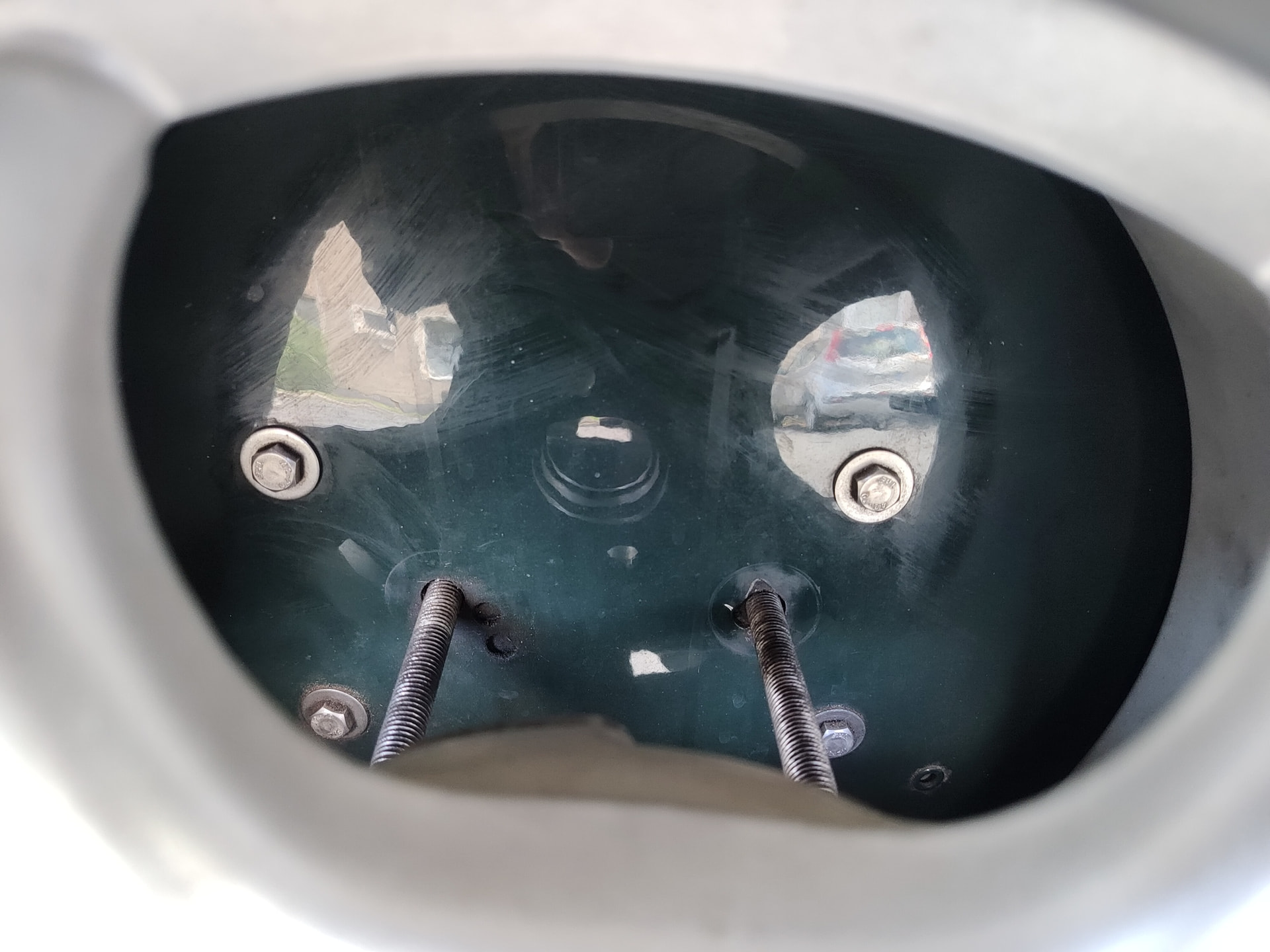

Ich würde mal im Kofferraum nachsehen wie es da verschraubt ist und die zwei Muttern an der Felge lösen.
Viellecht lassen sich dann die Gewindestangen nach innen ziehen

Ich werde am Samstag den Kofferraum ausbauen und versuchen die Gewindestangen zu lösen.

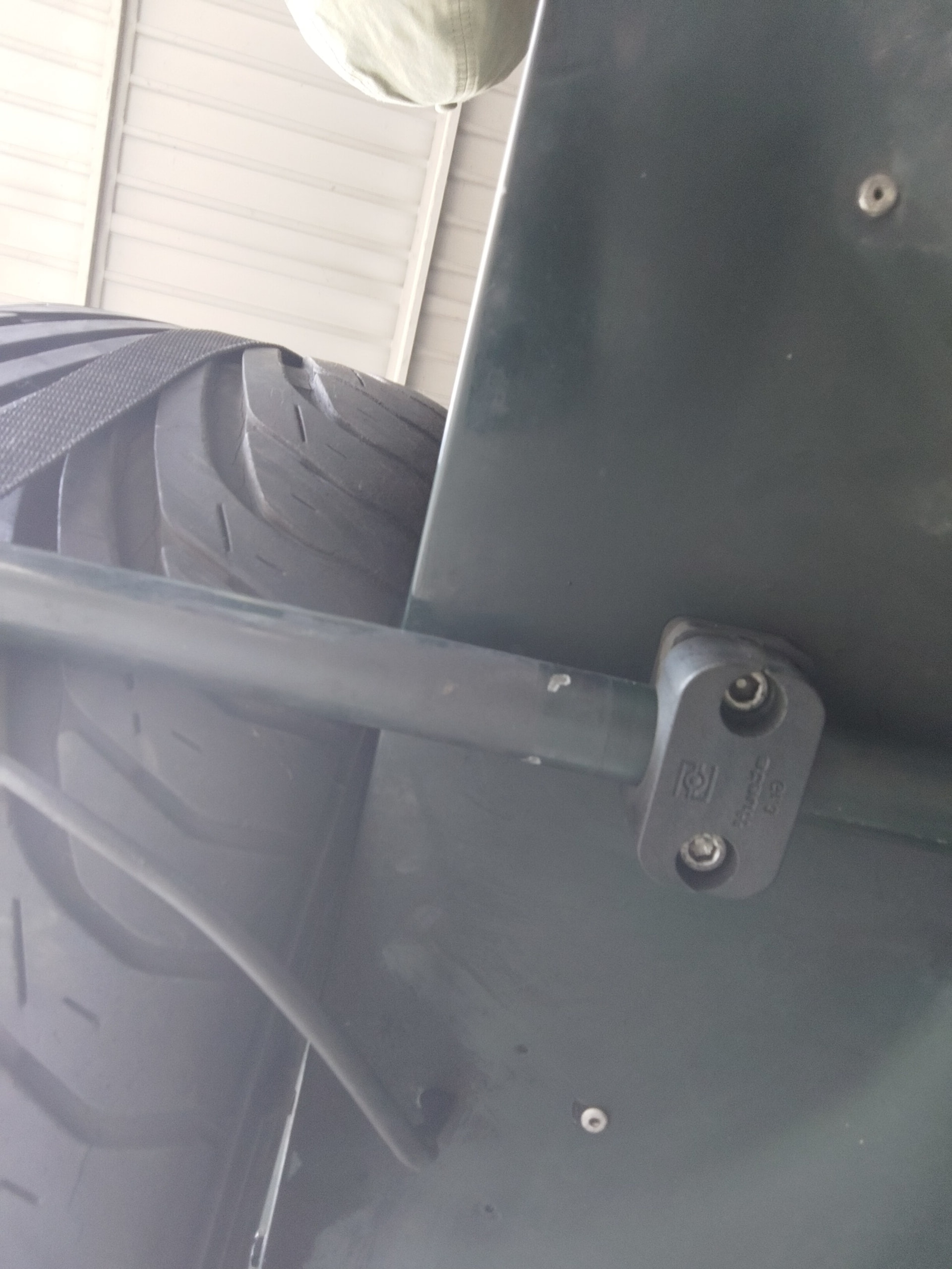

Erstmal Müssen die beiden Muttern ab.

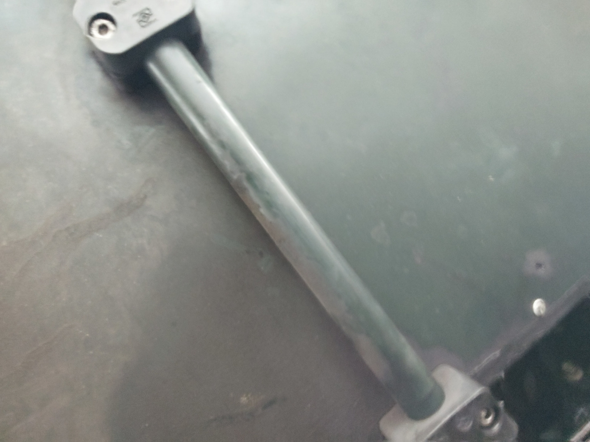

Um den Reifen nach hinten ziehen zu können, müsstest du den gesamten Träger etwas nach hinten ziehen. Da müssen die Imbusschrauben bei den grünen Klemmen etwas gelöst werden.
Ob man dann die Gewindestangen demontiert bekommt, ohne den halben Kofferraum zu zerlegen, kann dir keiner sagen.

Die grünen Klemmen können schon mal sehr fest an dem Rohr hängen.
An denen muss man wirklich wackeln können, wenn man die Schrauben ein paar Umdrehungen gelöst hat.
Ganz raus würde ich die Schrauben nicht drehen, da du nicht weißt, wie die hinten befestigt sind. Für die gibt es Platten mit Gewinde, die man einfach von oben auf den Kofferraumboden legen könnte.
Ich hab die bei mir auch verbaut, damit ich den Träger recht einfach rausziehen könnte, wenn ich das Reserverad mal wider montieren wollte. So war mein Gedanke vor 13 Jahren, als ich es abgebaut hatte.
