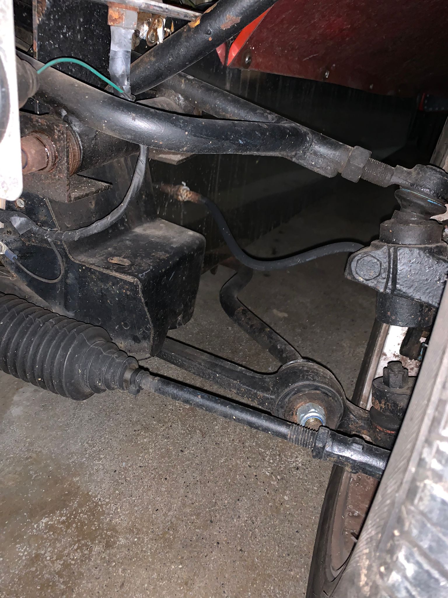

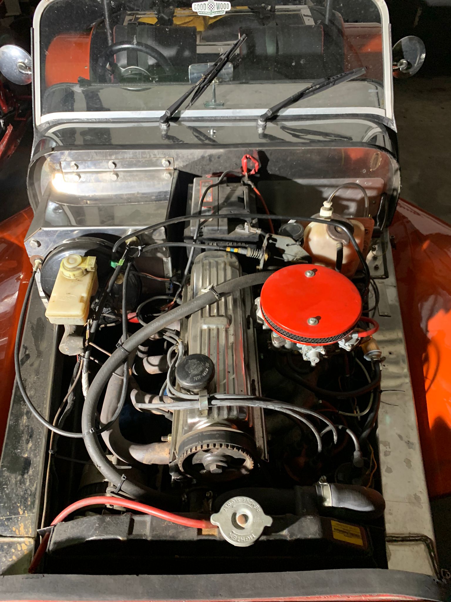

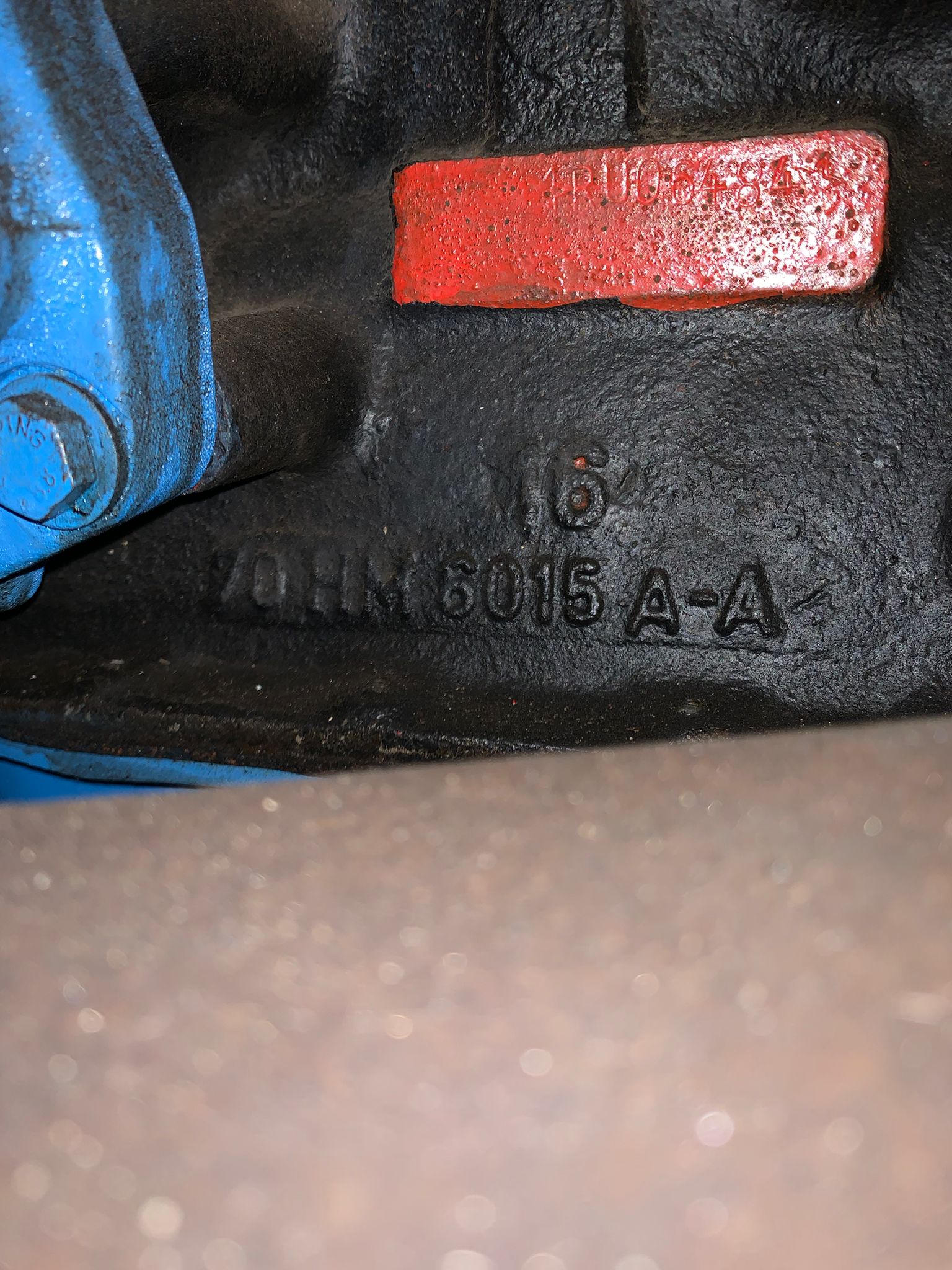

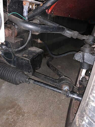

anbei mal die Fotos vieleicht könnt Ihr mir ja was zum Baujahr und zum Motor sagen.
Danke Sven
Ist ein Ford OHC (auch gerne als Pinto bezeichnet) mit Vergaser. Welches Baujahr wurde denn in deinen Papieren eingetragen?

Was aber tatsächlich blöd ist - der Pinto hat den Auslass und damit die Auspuffanlage rechts, der MX5 NB links…
Auslass in Fahrtrichtung rechts hätte der Duratec (welcher ja ein gemeinsamer Motor mit Mazda ist), aber der passt auch wieder nicht an die Getriebeglocke…
Unter Umständen könnte man einen späten Sierra OHC Motor mit Kat nehmen…
